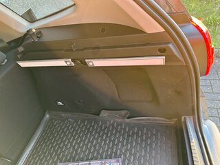

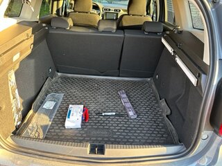

Kofferraumbeleuchtung
Eingebaut mit 12. Verteiler verdeckt eingebaut
Beiliegendes USB-C Kabel mit Edding schwarz permanent eingefärbt ;-)

Ich habe auch eine LED Lichtleiste mit Akku in der Ablage befestigt.
Geht mit Bewegungsmelder und der Akku hält einen Monat.
Dann lade ich ihn per USB einfach wieder auf.
Das wollte ich verhindern daher wird geladen wenn Zündung anliegt ;-)
Ich lade es im Flur am Ladegerät.
Leider schaltet die eingebaute Lampe viel zu früh ab.
Ich habe die erste Tasche gefüllt und stelle sie in den Kofferraum, schon wird es dunkel.
So bleibt es weiterhin hell.
Diese hier schaltet nicht ab da Pir sensor es reicht schon vor dem Kofferraum zu stehen
Genau, diese 20 cm Lampe bei mir leuchtet den Kofferraum komplett aus.
Das schafft die Lampe links nicht, trotz Umrüstung auf W5W LED.

@nilsi87 : Wo hast Du die Zündung angeschlossen? Liegt die irgendwo hinter der Kofferraumverkleidung oder weiter vorn?
Gefällt! Finde die Idee und Einbauort gut,....einzig Rahmenfarbe in schwarz wäre für mich Pflicht und verschiedene Längen um ggf sogar beidseitig anzubringen ...mal sehen was das Netz so anbietet, da gibt es sicher Optionen..
Ja prinzipiell kannst das lackieren die Panels außer halt die Lichtfläche ;-)
