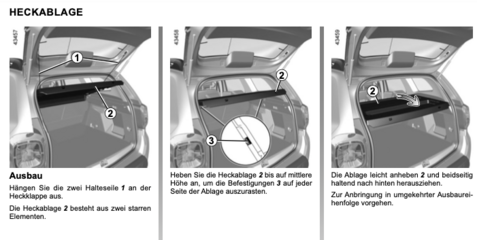

wie wird beim Dacia Duster 2 die Kofferraumabdeckung ausgebaut ?
Möchte 4 Wagenräder ins Auto legen. Da ist es doch besser, wenn ich die Abdeckung abbaue, oder?
pens
Danke Corax! Hat geklappt.
