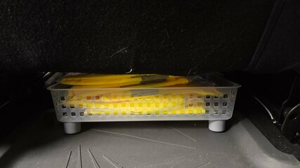

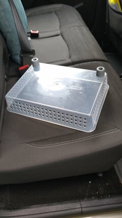

Da beim Lodgy unter den Beifahrersitz keine Schublade passt, habe ich mit einem Plastikkörbchen aus dem Bauhaus für Abhilfe gesorgt.
Damit der Lüftungskanal unter dem Sitz weiterhin frei bleibt, habe ich auf der hinteren Seite zwei Stopper darunter geklebt, vorne liegt es auf dem Kanal auf. Das Körbchen ist nur von der Rückbank erreichbar.
Grüße von Jakobus

Und wenn hinten jemand sitzen soll, der trampelt dann in das Körbchen rein?
Wenn du schon so eine nette Idee beschreibst, dann wäre die Größe oder eine konkrete Artikelbezeichnung doch sinnvoll.
Das Körbchen ist 25cm x 33cm x 6,5cm
und ich habe es im Bauhaus gefunden
Die 25mm hohen Stollen stammen auch von dort. Diese habe ich mit Sekundenkleber befestigt. Schaun mer mal, ob's wirklich hält.
Es ist klein genug damit nicht von hinten reingetrampelt wird und groß genug um die Signalwesten zu verstauen.
Grüße von Jakobus
