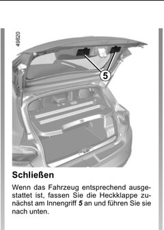

Hab die Anleitung als PDF:
"Schließen // Wenn das Fahrzeug entsprechend ausgetstattet ist, fassen Sie die Heckklappe zunächst am Innengriff 5 an und führen Sie sie nach unten."
Das ist alles...

Und wie schließt man die Klappe nun? Denn so zieht man sie nur nach unten aber wie schließt sie jetzt? Also muß Druck von außen ausgeübt werden sonst liegt die Klappe nur auf dem Schloss auf dadurch ist sie aber nicht geschlossen

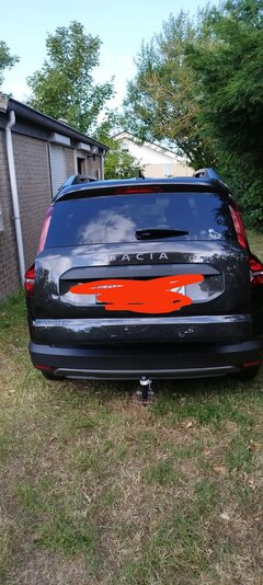

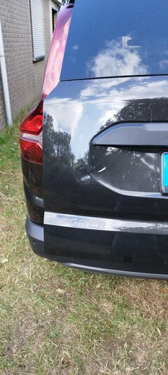

Guten Tag zusammen ....Bin neu hier und Besitze den Jogger mit der Problemheckklappe .
Ob dies eine ist kann ich nicht sagen , aber auffällig ist das die Dellen immer an den gleichen stellen auftreten. Hier sind ist mal meine Delle , entstanden nach ca 8 Monaten .........keine Sichtbaren Lackschäden oder Kratzer eines Kontaktes mit irgend etwas .
Termin beim Händler steht noch aus .
Jedoch ist es dort auch nicht der erste bekannte Fall .
LG
Michael

Hallo @Mi Ta
Auffällig ist dass die Delle links sehr stark ausgeprägt ist und rechts noch gar nichts zu sehen...
Machst Du die Heckklappe immer auf der linken Seite zu?
Und wo fasst Du an und wieviel Schwung?
MfG

Also ich nutze die Griffmulde ziehe damit die klappe herunter zum schließen . Genau wie vom Herrsteller vorgesehen . Und ich nutze immer die Rechte Seite zum Schließen . Auf dieser Seite gibt es auch keine Beule .
Daher kannst auch nur lnks eine sehen . Und Stark ausgeprtägt ist die nicht .
