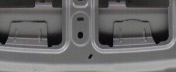

Aus Annoncen von Teilehändlern:
Fur mich sieht das aus als wenn sie die zwei Teile übereinander gelegt haben und das äußere Blech nach innen um gebürtelt haben wahrscheinlich mit Kleber oder Dichtstoff dazwischen, die einzigen Schweiß Punkte sehe ich rund um den Scheibenausschnitt
Aber genau das Bild könnte des Rätsel Lösung sein. Wenn sich bei den Versteifungen die Schweißpunkte oder die Verklebung gelöst hat, dann kann genau das in ungünstigen Fällen passieren, weil sich dann alles viel mehr bewegt. Deswegen müsste jetzt eine der Betroffenen mal das Teil runtermachen und das ganze am lebenden Objekt prüfen.

Bei dem Foto #246 sieht man links und rechts Verbindungen die das Innenblech mit dem Außenblech verbinden. Diese Verbindung ist geklebt. Wenn diese Klebestelle sich löst und man an den Griff außen zieht zieht man das äußere Blech weg.
Cool wäre jetzt echt ein Bild ohne Verkleidung von einer beschädigten Heckklappe um zu sehen ob sich die Klebestelle gelöst hat

Ich habe eher den Verdacht, dass durch diese Verbindung beim Zuschlagen der Klappe das Innenblech zusätzlich am Außenblech nach vorne (also Richtung Front) zieht, nach meinem Vorstellungsvermögen für Verformung durch Belastungen könnte dadurch der Knick entstehen, denn diese Verbindung sorgt nicht für Aussteifung sondern eben nur für eine Verbindung zweier nicht ausgesteifter Bleche. Das Ziehen an der Griffmulde innen würde die Knickbildung damit sogar begünstigen.
Aber anhand von Fotos ist das natürlich Spekulation, man müsste mal an einer KLappe experimentieren dürfen. Aber wenn ich die Preise für gebrauchte Klappen selbst mit Blechschäden sehe ...

Je nach Verarbeitungsqualität des Klebers oder was auch immer die Blecke verbindet hat der Eine dann Beulen, der andere keine, weil das Material sich verziehen kann, was es eigentlich nicht soll. Man bräuchte mal ne entkleidete Heckklappe.
