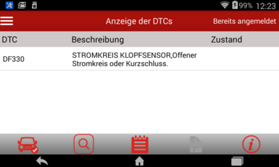

Da nach wie vor der Motor klopft, habe ich jetzt mal die Fehler ausgelesen.
Der Klopfsensor wird mir als passend angezeigt. Könnte aber auch der Stecker bzw. das Kabel sein. Gibt es dazu auch was im Handel?

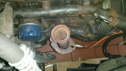

Und wo sitzt der Klopfsensor am Motor?
Wäre hier was dabei?
Das Teil 15 ist der Klopfsensor:

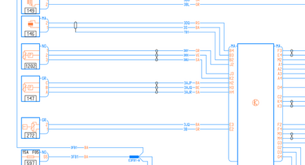

Das hier ist der Stromplan, von meinem 1,6 MPI. Ob das bei Deinem Gaser gleich ist, habe ich keine Ahnung.

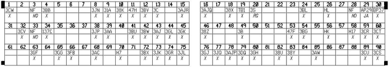

Teil 146 ist der Klopfsensor, rechts das Einspritzsteuergerät, Die Adern sind Rot und Weiß.
Messen kannst Du, wenn Du den Stecker am Steuergerät abziehst. Zwischen 3DQ und 3S darf kein Durchgang sein (> 10 MOhm) und die Adern müssen gegenüber Plus und Masse isoliert sein. Um die beiden Adern auf Durchgang zu prüfen, musst Du dann auch den Stecker am Klopfsensor abziehen, geht aber nur von unten, weil Du dafür eine Sicherungsklammer am Stecker abfriemeln musst. Wenn Du den Klopfsensor wechseln willst, dann brauchst Du dafür eine lange 24er Nuss und einen Drehmomentschlüssel für 20 Nm. Das korrekte Drehmoment ist da wichtig, damit der Klopfsensor seinen Job richtig machen kann.

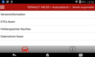

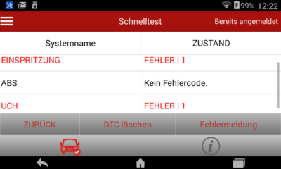

Da ich den Logan zur Durchsicht (390.00km) in die Werkstatt bringen muß, habe ich ihn mal mit meinem CarTouchPro ausgelesen. Das Teil brauche ich für meinen Audi, aber er funktioniert auch am Logan. Der Logan wird nicht als Dacia erkannt, sondern als Renault, aber egal. Es werden zwei Fehler angezeigt: DF330 also der Klopfsensor und DF180. Was ist das?

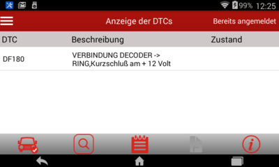

Ich bin jetzt etwas weiter gekommen. DF180 hat mit dem Diebstahlschutz zu tun. Gibt es dazu einen elektrischen Schaltplan und wo sitzt der UCH-Stecker? Letzte Woche mußte ich die Starter-Batterie wechseln, kann es damit zusammenhängen? Also Fehler quittieren und gut?
Fehler quittiert und gut. Bleibt nur noch der Klopfsensor.

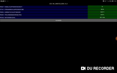

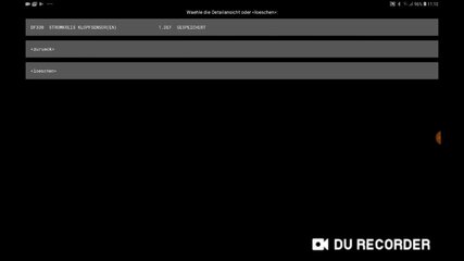

Der :) hat den Klopfsensor gewechselt, stand auf der Rechnung. Der Fehler DF330 ist wieder da. Also doch selbst mal ran. In dem Zusammenhang steht in der Diagnose: ob der Zustand ET510 "Stromkreis Klopfsensor OBD"der Anforderung für die OBD-Warnlampe entspricht. Google spuckt nichts dazu aus. Was ist Zustand "ET510"?
Der Zustand ET510 zeigt mit ja oder nein an, ob der Fehler DF330 auch die Abgaswarnleuchte aktiviert hat. Das und andere Fehler relevante Parameter, werden in der Diagnosesoftware angezeigt, wenn man die Details zum Fehlercode aufruft.

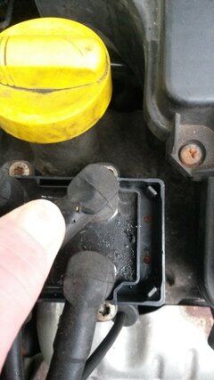

Abgaswarnleuchte war an. Allerdings hat meine Untersuchung ergeben, das der Dacia Besuch unter der Motorhaube hatte. Das Zündkabel vom 1. Zylinder ist beschädigt. Im Regen jeweils hinter einem LKW ruckelte es. Da ist der Zündfunke wohl lieber zur Motorhaube gesprungen. Ersatz ist unterwegs und jetzt ist es ja trocken und nichts ruckelt.
  • #12

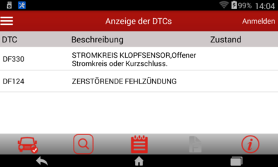

Zündkabel sind gewechselt. Hier noch das Bild von der Schadstelle
Es kam allerdings als Extra-Fehler:
Wird wohl doch der Klopfsensor was weghaben.
