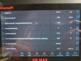

Der Tester zeigt beim einschalten 300w Klimaleistung an, also
will das Steuergerät kalte Luft,
demzufolge muss das Bedienteil ok sein.

Also muss der wert bei aktiver klima über 300w gehen?
Ich hänge den Tester nochmal an, und brücke das Relais, dann sollte ja mehr Leistungsaufnahme erkannt werden

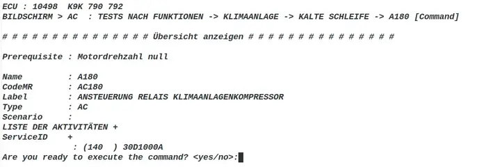

Ich sehe gerade:
Der Befehl zum Testen der Ansteuerung des Relais ist nur bei Motorstillstand freigegeben: TEST.webp
Bei den Tests der Kühlerventilator Stufen steht auch Motordrehzahl null.
Ja hatte ich auch getestet bei motorstillstand.

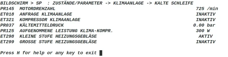

Die Bilder zeigen einen Motor ohne Klimaanlagenkonfiguration, aber mit 300W aufgenommener Kompressorleistung.
Was steht bei deiner Klimaanlagenkonfiguration? Bei ohne Klima gibt es nur eine Gebläsestufe. Heizungsgebläse ist ein Übersetzungsfehler, das muss Kühlerventilator heißen.

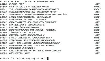

Das sind die technischen Kriterien deines Duster bei der Herstellung. Mich interessieren die aktuell ausgelesenen Konfigurationen.
Wenn das Steuergerät meint, das keine Klimaanlage konfiguriert ist, könnte das ein Hinweis auf das Bedienpanel sein.
Dann müsste man mal das original Teil und das Ersatzteil durchmessen, um die Unterschiede für zukünftige Problemmeldungen anderer Dacianer zu dokumentieren.
