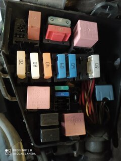

Das ist der Relais und Sicherungskasten im Motorraum:
diesel-jpg.3685
474 ist das Relais für die Magnetkupplung
F1 597-2 40A ist die Sicherung dazu
und die Klimadiode befindet sich vor der Zentralsteckverbindung des Kabelbaums in der Box.
Man könnte das Relais entfernen und die Arbeitskontakte zum Testen überbrücken.
So, ich habe das Unterste Kleine Relais gezogen, auf den Beiden Dicken Kontakten sind weder 12v noch Masse zu finden, Brücken hat Somit auch nichts gebracht.
Mein Sicherunskasten Hat die Orange 40 aber auf dem Dritten Platz,

Den von mir beschrieben Sicherungsplatz hast du nicht überprüft?
An einem Kontakt sollte Batterieplus anliegen und der zweite Kontakt sollte mit einem Arbeitskontakt des Relais verbunden sein. So das man dort bei intakter Sicherung 12V gegen Masse messen kann.
Häng doch mal ein Foto von deiner Box an.
Da hat man etwas die Reihenfolge geändert. Die 40A sollte die richtige Sicherung sein. Dann mal den Sicherungsträger und den Träger der Diode kontrollieren, zu welchen Relais die Leitungen führen. Nicht das es da auch noch Positionswechsel gab.

7 Relais
Arbeitskontakt zu 6 Sicherung 40A
Arbeitskontakt zu 8 Diode und 16 Klimakupplung
14 Motorsteuergerät (Minus wenn alle Anforderungen erfüllt sind) und 15 Plus vom Hauptrelais der Einspritzung zur Relaisspule (7)
Laut Plan wäre es das Relais 474. Die Arbeitskontakte führen zur Sicherung mit Dauerplus und zur Klimakupplung mit Kathode der Diode. +12V sollten an einem Kontakt davon schon anliegen. An den Steuerkontakten kann man zum Test die Prüflampe anschließen. Die sollte dann aufleuchten, wenn die Klimaanlage eingeschaltet wird.
Die Diode kann man auch noch prüfen, ob sie den Stromdurchgang nur in eine Richtung hat. Beim Wiedereinstecken die Orientierung unbedingt beibehalten, da es sonst zum Kurzschluß kommt.

Auf den Dicken Sicherungen Finde ich 12v und beide Sind OK
Die 12V müssen an einem dicken Kontakt des Relaissockels auch ankommen. Der andere führt zum Kompressor. Mit einer Brücke statt Relais könnte man ihn dann also von Hand schalten.
  • #12
Also am Relaissockel muss Dauerplus sein, egal ob zündung an, oder nicht?
das ist nicht der Fall. es liegt keine Spannung an
Laut Plan ist das auch so. Die Sicherung davor wird auch direkt von der Batterie gespeist und nicht über das Zündschloss geschaltet. Anders dagegen die Ansteuerung. Aber es geht ja anscheindend um deine Magnetkupplung die nicht anziehen soll. Diese wird direkt über das Relais an 12 V geschaltet über die beiden Arbeitskontakte.
