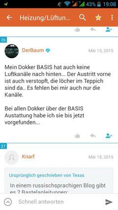

Hattest du nicht mal was von fehlenden Lüftungskanälen geschrieben?

Hat sie einen Basis-Dokker? Konnte jetzt nicht's rauslesen. Hab die Kanäle auch nachgerüstet (MCV2), weiß nicht mehr genau wie lange (ne reichliche Stunde vielleicht, wenn alles was man so braucht da ist). Geht schon, nur eine Stelle ist wirklich besch*** und das ist die Übergang Lüftungskasten zu Kanal..., nur Mut!
