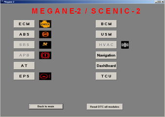

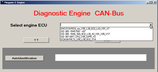

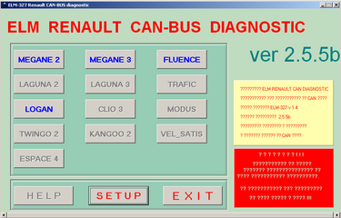

Das "We're migrating and improving our databases from old RenDiag system" bei RenCOM klingt mir so, als würden die Steuergerätedateien aus der Entwicklersoftware DDT2000 von Renault verwendet.
Ein ähnliches Projekt, aber auf nonprofit Basis gibt es in Russland. Dort versucht man diese Dateien aus DDT2000 zu übersetzen und für das ELM-Interface kompatibel zu machen:
