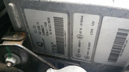

Gassteuergerät mit folgender Beschriftung:
ECU LPG
X52 EU58 14
616000277
PCB s/n: 17599
SW: RE 352170G54
E3 110 R - 006071
E3 67 R - 016044
E3 10 R - 03 6387
LC 03 12V
ist das ein Gassteuergerät LC03 oder wie ist die korrekte Bezeichnung.
Danke für Infos.
Gruß Michael

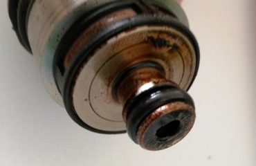

Waren alle deine Injektoren hinüber? Wenn Du Bilder hast, wäre schön wenn Du sie posten könntest.
Das ist eine überdurchschnittlich hohe Laufleistung. Nach den Erfahrungen aus dem Forum ermüden die Federn der Gas-Injektoren etwa nach 70.000 bis 100.000 Km Laufleistung. Meine Gas-Injektoren mussten sogar nach 65.197 Km ersetzt werden.
Das konnte ich nicht feststellen. Die Software zeigt nicht die einzelnen Öffnungszeiten der Gas-Injektoren an. Dieser Umstand ist allerdings nicht so tragisch, da im Zuge eines Austausches regelmäßig sämtliche Gas-Injektoren erneuert werden sollten.

bei deinen verschliessenen Injektoren ist von außen optisch nichts zu erkennen.
Die verschlissenen Injektoren waren sauber. Verklebte Injektoren sehen folgendermaßen aus:
Habe schon Videos gesehen, wo versucht wurde die Dinger auseinander zu nehmen und dann mit Terpetin zu reinigen. Wird aber wahrscheinlich kaum was bringen, wenn die Feder mechanisch verschlissen ist.
Reparatursätze für diese Gas-Injektoren sind leider nicht vorhanden. Insofern bleibt nur der kostenintensivere Austausch des kompletten Injektors.
