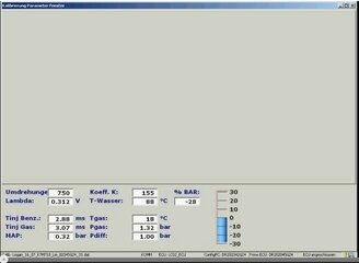

Ein Beispiel für eine Abweichung sieht man unten im Foto am blauen Balken. Damit wird die Verschiebung angezeigt, die das Benzinsteuergerät leisten muss, damit der Motor im LPG Betrieb optimal läuft.
Da überwiegend auf LPG gefahren wird, wird diese Verschiebung als Langzeitanpassung im Benzinsteuergerät gespeichert.
Und genau diese Anpassung bringt den nächsten Kaltstart auf Benzin durcheinander.

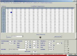

Genau, mein mcv ist mitte 2009 gebaut worden. Kann die werkstatt hier überhaupt etwas einstellen? Ich habe den eindruck, dass sie sich damit sehr schwer tun, egal welche werkstatt.
Links ist das Kalibrierung/ Parameterfenster zu sehen, wie es die Markenwerkstatt im originalen Zustand deines Steuergerätes betrachten kann.
Das zweite Bild zeigt das gleiche Steuergerät nach einem Firmwareupdate.
Dann kann man die K-Werte im Kennfeld den tatsächlichen Bedingungen anpassen.

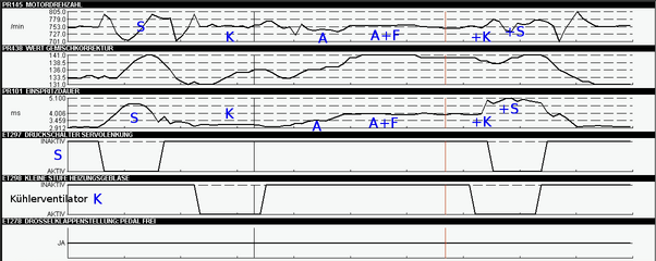

Auf dem Bild und im Video sieht man, wie die Motorsteuerung im Leerlauf auf mechanische und elektrische Belastungen reagiert.
Eine nicht perfekt eingestellte Gasanlage kann während des Umschaltens auf Gas im Leerlauf - zum Beispiel beim heran rollen an eine Kreuzung - so den Motor zum Absterben bringen.
Die Lambdareglung schafft es dann nicht, größere Kennfelddifferenzen während des Umschaltens auf Gas auszugleichen.
S - die (Motor angetriebene) Servolenkung wird betätigt
K - der Kühlerventilator läuft
A - Abblendlicht
F - Fernlicht (Lichthupe) und Heizungsgebläse auf Stufe 3
Der Regelwert der Leerlaufdrehzahl liegt bei 752 Umdrehungen, diesen Wert versucht die Leerlaufregulierung durch Änderung der Luftzufuhr und Anpassung der Einspritzzeiten immer wieder herzustellen.
Am Anfang, wo die Servolenkung betätigt wird, sieht man wie Drehzahl auf 700 Umdrehungen abfällt und sofort die Einspritzzeiten erhöht werden.
Beim höchsten Ausschlag der Einspritzzeiten wird der Motor mit S+K+A+F belastet, das könnte man noch mit der Heckscheibenheizung und Klimaanlage steigern.

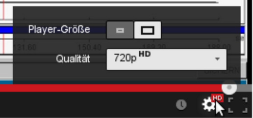

optimale Player Einstellung.png optimale Einstellung für den Videoplayer
