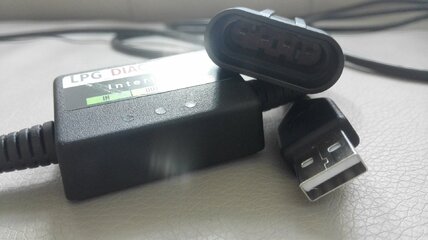

Interface:
Landi USB LPG Interface Omegas - Google-Suche

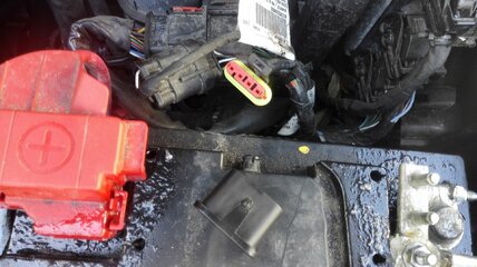

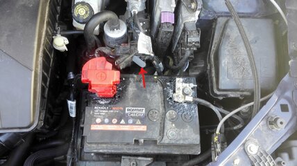

Der Anschluss des Interfaces an das Gas-Steuergerät befindet sich im Motorraum hinter der Autobatterie.
Anschluss LPG-Steuergerät, 1 von 2.jpg Anschluss LPG-Steuergerät, 2 von 2.jpg

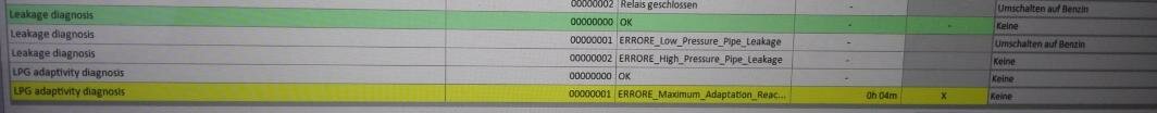

Im Diagnosefenster der Gassoftware ist jedoch ein Fehlercode (ERRORE_Maximum_Adaptation_Reached) hinterlegt worden.
Ähnlich wie das Benzinsystem verwendet das Gassystem Korrekturwerte zur Regulierung der Gas-Einspritzmenge. Die Regelwerte liegen zwischen 0,8 und 1,2 (blau) sowie -2 und 2 (gelb). Wenn die Regulierung ihre eigenen Grenzwerte erreicht, erscheint ein Fehler im Gas-Steuergerät. In diesem Falle betrifft das den "Offset of LPG adaptivity" mit -2 mg/str.
