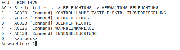

Das Blinkrelais befindet sich fest installiert auf der Platine des Zentralelektronik Steuergerätes.
Bei einem elektrischen Fehler kann das Steuergerät den Blinkerausgang sperren. Möglicherweise wird dieser erst durch das Abklemmen der Batterie wieder freigegeben. Vor dem Abklemmen sollte sicher gestellt werden, das der eventuell zum Entsperren des Radios erforderliche Code vorhanden ist.
Mit einem Elm 327 Interface könnte man das Blinkrelais auch zum Test per Diagnosesoftware ansteuern oder diesbezügliche Fehler auslesen:
  • #12
Danke für die Tips! Die Variante mit dem Abklemmen der Batterie hat nichts gebracht. Das ELM 327 habe ich leider auch nicht. (Da muß ich mal im Bekanntenkreis herumfragen - bzw. dann doch in die Werkstatt.) Mein Logan ist auch die billigste Variante - Hat fast keine Elektronik! ;-) - Wo versteckt sich die Platine Zentralelektronik Steuergerätes? Musste bis jetzt noch nichts machen. Hab den Wagen erst (!) seit 2014 und das ist das erste Problem, daß ich habe.
