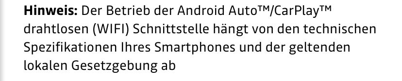

Mir fällt aber Nix ein außer CarPlay oder AA, was überhaupt internetfähig ist auf dem Medianav. Es ist ja kein eigener Browser oder ähnlich installiert. Können doch nur die gespiegelten Apps vom Handy sein. Die sind aber, wie gesagt, gespiegelt und laufen eigentlich auf dem Smartphone, welches wiederum eh schon an dem Router hängt.
In der BA wird das WLAN übrigens auch nur als CP/AA Schnittstelle bezeichnet:
