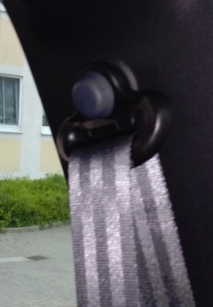

Kein höhenverstellbarer Sicherheitsgurt beim Sandero III Comfort
Wenn das für MICH ein existenzielles Problem darstellen würde, wüsste ich mir zu helfen:
Den Führungsring an der B-Säule abschraubem und oben an der Verschraubung eine schön zugefräste "Verlängerungsplatte" aus Alu anbringen, welche zwei passende Bohrungen im Abstand von ca 30 oder 40mm enthält. Obere Bohrung mittels Original-Schraube an B-Säule befestigen, untere Bohrung mittels passender Durch-Schraube am Gurtring befestigen, alles schön schwarz lackieren, Gurtpolster etc. häkeln, drüberstülpen und fertig.
Damit kommt der Gurtring Umlenkpunkt 30 oder 40. mm weiter nach Unten. Ist dann zwar auch eine Fixhöhe, aber wohl passend für kleine Leute. Und lässt sich leicht wieder rückbauen.
Und an alle Beckenrandschwimmer, mit-Maske-Fahrer und Vierfach-Geimpfte: das würde ich machen wenn es MEIN Problem wäre. Das ist ausdrücklich keine Empfehlung für Andere, es so oder ähnlich zu machen! :-)
Eventuell kommt ein findiger Zubehör-Erzeuger auf diesen Trichter und fertigt sowas offiziell, ich erhebe keine Patentrechte drauf. :)
Solche nachträglichen Veränderungen an sicherheitstechnischen Einrichtungen sind zumindest in der Schweiz zu Recht verboten und können im Schadenfall auch zum Verlust von Versicherungsleistungen führen.
Zudem kaufe ich mir kein neues Auto um danach rumbasteln zu müssen, damit minimale Anforderungen erfüllt sind. Entweder erfüllt ein Wagen mein Pflichtenheft oder er fliegt aus der Auswahl raus.
Detto.
Hier ging es aber um jemanden, der das Auto ohne Gurtversteller gesehen hat, probegefahren hat, bewusst bestellt hat und jetzt ein bedrohliches Sicherheitsrisiko für eine untergroße Person darin sieht.
Es dürfte aber sogar ein leichtes sein, eine entsprechende Änderung beim TÜV abnehmen zu lassen:
- Originalbefestigungspunkt bleibt unverändert
- Zugfestigkeit Duraluminium Flachmaterial zB. 30x10 mm gegeben
- Scherfestigleit Gewindeschraube M10 Güte 10.9 DIN 931 gegeben
da ist überall 10-fache Sicherheit drin, was soll also dagegen sprechen?
Alle Umbauten in Behindertenfahrzeugen werden so oder ähnlich abgenommen, von krass verlängerten und versetzten Pedalen bis hin zu Einhand-Lenkvorrichtungen etc. Das ist keine Atomtechnik.
Wenn man das Handwerklich sauber macht und dann vom TüV abnehmen lässt, spricht selbstverständlich nichts gegen einen solchen Umbau.
