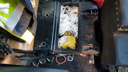

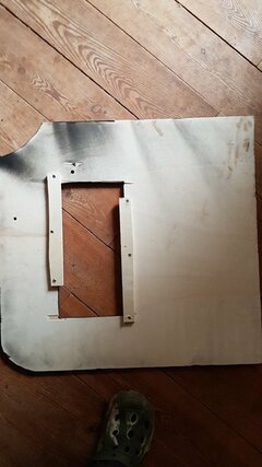

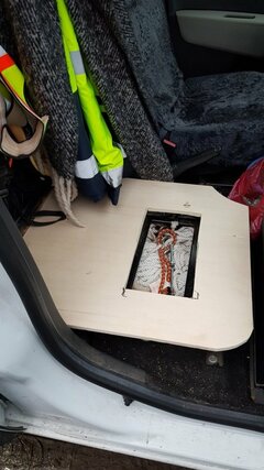

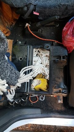

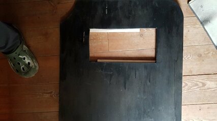

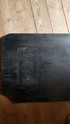

Da ich schon länger den Beifahrersitz rausgenommen habe und ich mich aber ständig über diese Unebenheit geärgert habe, musste eine Lösung her.
Schnell ein Brett zurecht gesägt, eine Bodenluke eingebaut und schon ist eine ebene Fläche da. Nix kippelt mehr oder bleibt an den erhöhten Stellen der Unterbodenplatte hängen.
2 Seiten muss ich noch stabilisieren, aber dann... *stolzbin* :D

Gut gemacht......:yes:
Gerade sägen ist nicht so Deine Stärke......:lol::lol::lol:
Mist, ist doch aufgefallen :whistle:. Aber grade kann jeder :D

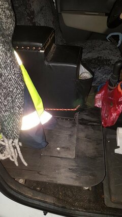

Bitte teile auch mal die weitere Fahrzeugaufteilung und vor Allem Details zu deiner gepolsterten Mittelkonsole, die in deinem letzten Bild sichtbar ist.

"Details zu deiner gepolsterten Mittelkonsole, die in deinem letzten Bild sichtbar ist."
Die Mittelkonsole stammt noch aus meinem Bus. Da kommen immer meine Getränke rein und alles was kühl bleiben soll. Bis 30° klappt es super. Und auf langen Strecken dankt mir mein Arm für die weiche Ablage. Holzbau mit Kunstleder bezogen :D
