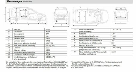

- Wie breit ist die Ladefläche bei den Dokker Express, unten am Boden, genau zwischen die Radkästen?

- Zwischenraum Radkästen = Europalette längs
-Heizung hinten: gibt's keine. Es gibt nur die Belüftung in der Trennwand unten, z.T. erkennbar in meinem Höhenbild (Schiltz im Blech)
