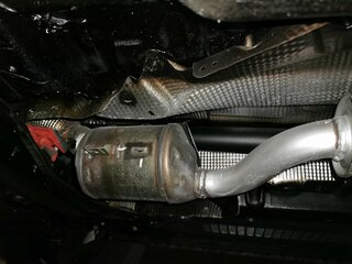

Kat oder GPF
Es geht genau um den Kollegen!
Wie gesagt : Erst Turbolader, dann ? Kat ?, dann flexrohr, dann "dieser Kollege" dann MSD, und ESD.

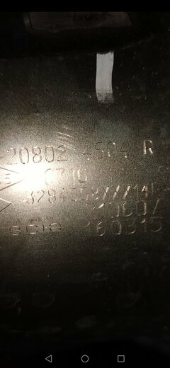

Eine der aufgestanzten Nummern dürfte die Teile-Nummer sein. Danach läßt sich rausfinden, was es ist.
Servus, an dem bin ich ja leider gescheitert! 2 unterschiedliche renault / dacia autohäuser konnten mit keiner Nummer darauf etwas anfangen?!
Anscheinend ist das Teil noch zu neu!
Mein DD2 ist EZ 25.07.2021
Die sagten, die Teile Nummer muss 10 stellig sein. Die oberste Nummer ist 10 stellig, kann aber keiner was anfangen, findet niemand etwas dazu!
Kann mit keiner Nummer etwas finden.

Bis jetzt wohl leider nicht. Aber bei anderen Typen wird dieses ähnlich aussehende Teil unter der Bezeichnung Katalysator angeboten. Dem anderen Foto zu urteilen geht es links zum Motor und rechts zum Mittelschalldämpfer.
Aber was ist denn, wenn dieses Teil mal kaputt geht und gewechselt werden muß? Der andere Weg wäre in die Explosionszeichnung zu schauen, um die Bezeichnung/Teile-Nummer von dort aus zu ermitteln. Wurde das gemacht bzw. versucht?
Es gibt verschiedenen Bauformen. Kat kann mit GPF ein Bauteil sein, kann aber auch separat sein.
Ich würde sagen daß du hier den GPF hast. Den Kat ist immer motornah und du hast eine nachkat Sonde. Die Nummer die mit dem R endet ist die Teilenummer.
Auf vielen Teilen ist nur eine Produktnummer eingeprägt, die nicht mit der Teile Bestellnummer identisch ist. Die Produktnummern findet man nur in Gebrauchtteile Angeboten, nicht im Ersatzteilkatalog.
Aber um nochmal auf die Eingangsfrage zurückzukommen, bei dem gezeigten Teil in #17 dürfte es sich wohl doch um den GPF handeln. Bei mir ist jedenfalls zwischen Katalysator, der direkt nach dem Turbo kommt und dem Mittelschalldämpfer ein einfaches Rohr. Schließlich hat der TCE100 auch kein GPF.

Ich kann es aber schonmal auflösen zu 50% : GPF und Kat sind in einem Gehäuse untergebracht. Deshalb 1x Lamda Sonde vor Kat, dann kommt der GPF, dieser ist überwacht mittels 2 Temperatur Sensoren und Differenz Druck Sensor!
Was dann das Teil am Unterboden darstellen soll, weiß ich noch nicht ganz.
Wenn man dagegen klopft, hört es sich hohl an, bzw wie wenn nix drinnen ist. Kann es mir nur so erklären, dass es wie zb bei Toyota, ein Schalldämpfer ist, zur Entdröhnung der Resonanz, dass es "ungewolltes röhren" verhindern soll.
Mache die Tage mal eine " 6mm Probe - Bohrung" am Konus und Endoskopiere das "mysteriöse" Ding mal, dann wissen wir die restlichen 50%.

beim Diesel ist immer erst Kat, dann Partikelfilter.
Beim Benziner ist seit geraumer Zeit immer eine Lambda-Sonde vor und nach dem Kat.
Der Partikelfilter braucht eine gewisse Temperatur zum Freibrennen, ob die beim Benziner auch schon mit 600 °C recht weiß ich leider noch nicht.
Das Ding am Unterboden kann daher schon mal nicht der Kat sein.
Da bei dem Ding am Unterboden aber auch keine Differenzdrucksensoren sind, kann es auch nicht der GPF sein.
Zudem wäre der dann auch zu weit weg von der Energiequelle.
Ich gehe daher davon aus, dass Kat und GPF in einem Gehäuse untergebracht sind und das Ding am Unterboden nur ein Vorschalldämpfer ist.
