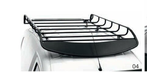

Die eleganteste Lösung wäre natürlich so eine Dachgalerie, wie sie es für die Dokker gibt:
Dessen hinterste (erste) Querstange ist als Rolle ausgelegt.
Da kann ein einzelner sogar ein schweres Kanu raufbekommen.
...Oder den hinteren Relingträger rollbar machen (obwohl die originale Position warscheinlich nicht weit genug hinten ist).
