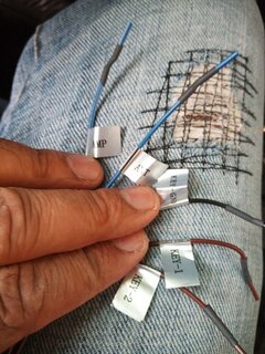

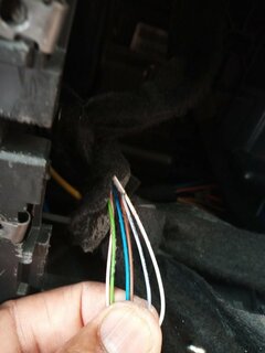

Habe neues android navi gekauft und ich weiss nicht welche kabel muss mann verbinden fur lenkrad steuerung. Habe steuerung nicht an lenkrad sonder unten den lenkrad rechte seite. Navi hat kabel KEY 1, KEY 2, ANT, AMP und KEY GROUND. Und Logan kabel keine ahnung welche farbe. Navi funktioniert gut nur lenkradsteuerung nicht

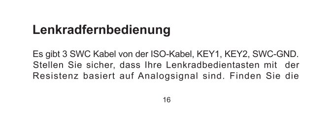

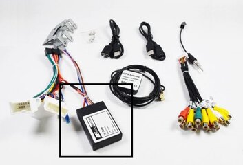

Für den Lenkrad Satelliten brauchst Du ein Modul das in das Original Kabel gesteckt wird.
Hat man kein Modul müsste es theoretisch auch angelernt werden können, dafür sind die Kabel.

Stimmt, ich habe keinen Modul deswegen nur kabel. Original kabel farben bedeuten was? Weil in Dacia anleitungen buch gibts nichs. Ich brauche entsprechenden kabel aber ich Weiss nicht welches kabel gehort zusammen.
Vielen dank fur hilfe
