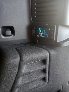

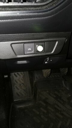

Der Taster hat die Funktion den Betrieb der Standheizung anzuzeigen, ist vorgeschrieben.
Bei Betätigung des Tasters wird die Heizung mit der letzten über die Fernbedienung ausgeführten Funktion gestartet und dient auch zum abschalten der Heizung.
Wärst du so nett und machst ein Foto des Tasters in seiner Einbauumgebung?

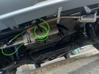

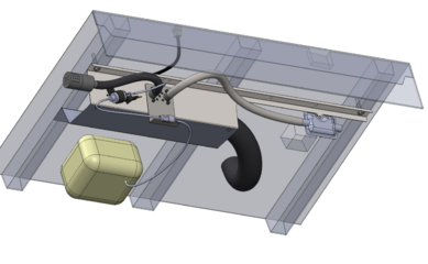

Hallo Zusammen, ich verbaue gerade eine Standheizung (Diesel) in meinem Benziner Jogger, wenns funktioniert werde ich hier weitere Bilder posten. LG M

...du willst eine Diesel Standheizung in einen Benziner einbauen?

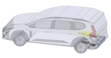

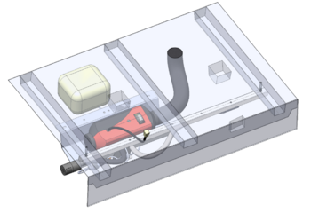

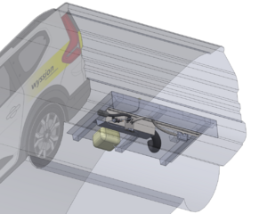

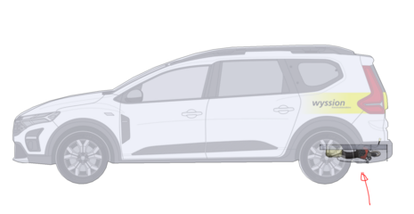

Diese Chinaheizungen haben einen separaten Tank dabei. In der Konstruktionsansicht von unten sieht man, dass die Kraftstoffleitung vom gelben Würfel (9-Liter-Tank) über die Magnetpumpe zur Heizung geht.
Normalerweise sitzt die Heizung selbst im Innenraum und wälzt die Luft dort um. Hier saugt sie von außen an und bläst in den Kofferraum. Gefahr dabei ist, dass bei ungünstiger Windrichtung die Abgase angesaugt werden. Also bitte unbedingt einen CO-Warner im Auto installieren!
Zudem wird hier die Wirkung auf die Frontscheibe sehr verzögert eintreten und beim Motorstart bläst erstmal wieder kalte Luft auf die Scheiben.
Fürs Camping sind die Dinger aber sicher ganz gut. :)
Fraglich noch, wie man den Tank befüllt und was der TÜV hier in DE dazu sagen würde.

Wie Teen Oh schreibt, gibt es einiges zu beachten, Zulassung, Abgase müssen sicher von der Ansaugluft weggeführt werden, CO-Warner etc., und eine Einzelzulassung braucht es auch in der Schweiz.
Achtung Benzinschlauch ist natürlich nur provisorisch verlegt .... 1.5l Tank, reicht mir für einige Nächte, um am Morgen zu heizen (wird noch fix installiert) ...
Die Heizung funktioniert aber schon top :)

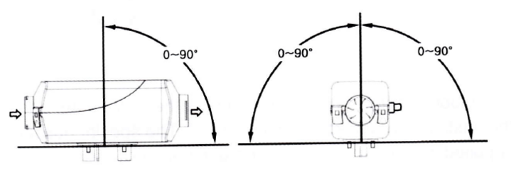

die heizung darf man nur auf eine seite legen (weiß aber nicht mehr, welche....), sonst läuft kraftstoff aus der entlüfterbohrung des "düsenstocks"
sieht und versteht man aber, wenn man sich das genau anguckt.

Ich habe 2 dieser China-Heizungen als Garagen/Werkstattheizung seit 3 Jahren in Betrieb.
Sind bisher sehr zuverlässig, aber:
-nimm nicht die mitgelieferten, durchsichtigen Spritleitungen. Die härten nach 2-3 Jahren aus, und werden an den Stecknippeln dann gerne undicht. 4mm Gummibenzinschlauch nach Norm ist besser.

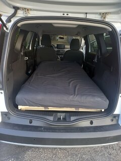

-Die Temperatur am Warmluftaustritt beträgt locker >100° bei Vollast; und nach dem Start geht die Heizung erstmal ein paar Minuten auf Vollast, bevor sie ggf. runterregelt(und dann noch ~80°). Ich würde das nicht direkt unter einer Schaumstoffmatratze haben wollen.
Das nützliche Forum wurde ja schon genannt, und nach meiner Anleitung darf die Heizung nach beiden Seiten um 90° in der Längsachse gedreht werden, nur nicht in der Hochachse.
