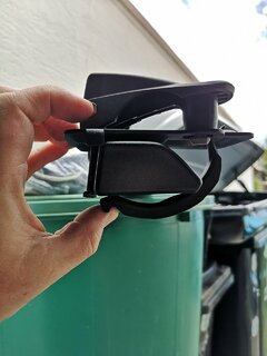

Ja klasse. Habe ich. Bei mir funktioniert es nicht.
Der mitgelieferte Bügel reicht nicht um die Querträger. Es sei denn, die haben daran etwas geändert. Was ich aber laut der aktuellen Bedienungsanleitung auf deren Website ausschließen kann.
Link
Modulare Dachgalerie
Link

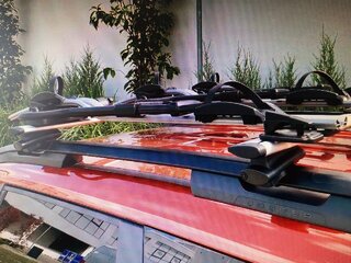

Kauf/Leih dir passende Querträger. Dann passt alles drauf. Ich habe für meine gebracht 30€ bezahlt. Damit erspare ich mir den Ärger.
Das sieht dann so aus...

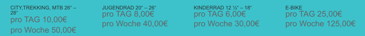

Hier ein Beispiel:
In der Haupturlaubszeit musst du dann auch noch damit rechnen, dass keine Mieträder zur Verfügung stehen.
Um mal Zahlen zu nennen.
Österreich, Gasteiner Tal, 4x E-Bikes, 1 Woche: 880€! Ohne Elektro 400€.
