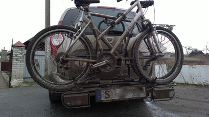

So machen wir das, siehe Bild 1. Ist ein Träger von Thule von Rameder für drei Gahrräder mit Verlängerung für das vierte. Dass der hier im Buld etwas schräg nach unten hängt liegt daran, dass an meinem alten Lodgy die AHK so montiert war, dass das PDC noch funktionierte wenn sie dran ist ;). Der Thule funktioniert aber auch mit einer normal montierten AHK so, dass der Kofferraum aufgeht. Die ganze Trägerkonstruktion lässt sich nämlich mitsamt den vier darauf montierten Fahrrädern abklappen (naja, wenn alle vier drauf sind sollte man das vorsichtig tun ...) und der Kofferraum geht dann auf. Wir hatten zunächst einen billigeren Fahrradträger von bft (siehe zweites Bild), den Rameder auch als mit dem Lodgy kompatibel auswies, bei dem ging aber der Kofferraum nicht auf, wegen dem nach oben stehenden Bügel, den man mittig auf dem Foto ganz gut sieht. Rameder hat ihn kulanterweise zurückgenommen, obwohl ich mit ihm bereits die auf dem Bild zu sehende 2000 km Tour mit diesem Träger hinter mir hatte. Das fand ich echt fair und ich kann daher Rameder als Anbieter nur empfehlen. Kauft aber wie gesagt am besten den Thule. Bei dem ist auch die Montage des Trägers auf der AHK um Welten einfacher (um nicht zu sagen völlig idiotensicher). Insgesamt ist die Lösung mit Träger auf AHK dem Dachträger schon allein spritverbrauchstechnisch klar überlegen. Bei der besagten 2000 km Tour lag ich mit meinem alten dci90 vollst beladen (haben genau auf sie 500 kg max zulässige Zuladung abgewogen) und eben den Fahrrädern hinten laut bc bei was wie 7, während ich mit einem nicht so vollen dci110 mit ner Skibox aufm Dach schon auf rund 8 kam, möcht nicht wissen was da erst mit Dachträger los ist. Auch kann man mit den Fahrrädern hinten auf der AHK schon noch 130 fahren, mit nem Dachträger würd ich mich das nicht mehr trauen.

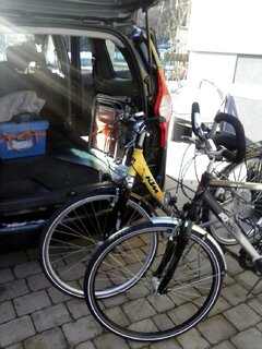

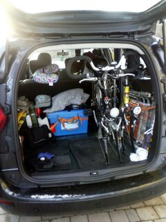

Meine Variante kleinen Teil der Sitzbank umlegen Vorderräder raus was bei Schnellverschlüssen kein Problem ist somit bleibt eine Ladefläche und zwei Sitze frei kommt aber darauf an was du mitschleppen willst. Meine Räder sind 28iger mit kleinern musst du vielleicht kein Rad ausbauen.

Also der von mir oben gezeigte Thule-Heckträger ist universell auf jeder AHK einsetzbar. Damit ist er eine Einmalinvestition fürs Leben.
Eine AHK hat ja noch weitere Anwendungsbereiche, und selbst wenn nicht, so ist das m.E. eine Kalkulation ganz ähnlich wie die, aus der heraus man überhaupt ein Auto anschafft (jedenfalls wenn man wo lebt, wo es auch brauchbaren ÖPNV gibt): Natürlich geht es auch ohne. Aber es ist eben ein ganz anderes Gefühl von Unabhängigkeit, wenn ich im Sommer am Wochenende öfter mal ganz spontan die Räder packen und auch nur für nen Tagesausflug einfach irgendwohin fahren und dort mit meinem eigenen handgetunten :) Rad rumfahren kann.
Wer am Urlaubsort ein kostenlos gestelltes Fahrrad nimmt, kann auch gleich mit der Bahn hinfahren und überhaupt, wozu haben wir eigentlich Autos? ;-).
Der Thule-Träger ist übrigens ein Thule Euro Classic G6 9929 für 3 Fahrräder, Kostenpunkt 539 EUR. Die Erweiterung aufs 4. Fahrrad kostete nochmal 139,96 EUR. AHK kann man für um die 500 ans Auto bekommen. Also ein guter Tausender.
In der Tat für 1x-im-Jahr-Spazierfahrer nur schwer wirtschaftlich zu begründen, dagegen durchaus bezahlbar für Leute, die gerne Fahrrad fahren und ihre Freiheit lieben.
Und wie gesagt, wenn die Fahrräder am Heck und wie gezeigt recht tief hängen, fährt sich der Lodgy damit weiterhin sehr ordentlich.
