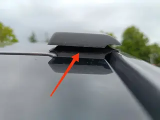

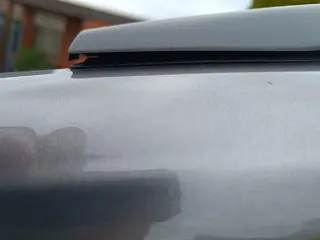

Ist bei meinem ebenso, die linke Reling wird Anfang Juni getauscht. Ist bei dir auch die vorderste Abdeckung der Reling locker?

Ja, auch bei mir ist die vorderste Abdeckung der linken Reling locker...
Zufall oder Serienfehler ?.
Normalerweise wäre es nicht schlimm, aber wenn auf Dauer der Wind und Vibrationen wirken, fliegt einem das noch um die Ohren....
