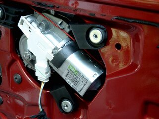

Schau Dir mal den Motor an, da sollten 2 Pluskabel sein.
Eines für den Betrieb und ein anderes das paralell den Strom so lange hält, bis nach Abschaltung des Hauptstromes, der Wischmotor seine Endabschaltung am Schaltnocken im inneren erreicht.
Ein Kabel sozusagen auf Dauerplus.
Hab mir einen Plan besorgt, der allerdings etwas älter zu sein scheint. Aber da mein MCV von 2010 ist, also auch schon älter, könnte es passen. Ja es gehen 2 Pluskabel und eine Massestrippe laut Plan zum Motor. Das läd zum basteln ein. Ich werde in dieser Richtung vorgehen.

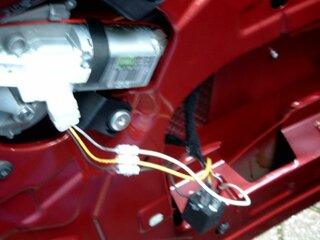

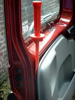

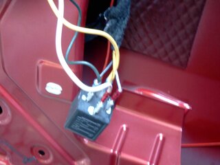

So, Intervall läuft. Es ist zwar etwas gewöhnungsbedürftig den Heckwischer 2x ein und aus Schalten zu müssen aber dafür läuft er dann in einem Intervall. Das nervende ständige Gewedel ist somit vorbei.
Das VW Relais 72 erfüllt diesen Zweck bei minimalem Aufwand.
1) Also, Verkleidung entfernen (Torx 20)
2) 3 Leitungen kappen, abisolieren, verlängern (Gelb, Hellblau, Schwarz)
3) Relais/Litzen mittels Flachstecker bestücken
4) Gelb vom Lenkstock und Motor gemeinsam an Klemme 15
5) Schwarz (Masse) vom Motor und Masseanschluss gemeinsam an Klemme 31
6) Blau vom Lenkstock an L des Relais
7) Blau vom Motor an Klemme 53
2x Einschalten (und "aus") und entspannt den "intervallenden" Heckwischer beobachten...;)
