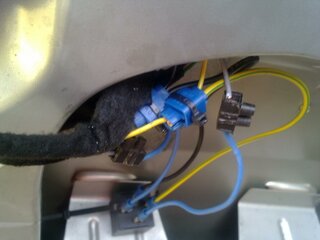

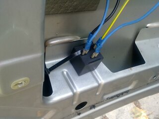

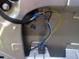

"intervallenden" Heckwischer
"Das VW Relais 72 erfüllt diesen Zweck bei minimalem Aufwand.
1) Also, Verkleidung entfernen (Torx 20)
2) 3 Leitungen kappen, abisolieren, verlängern (Gelb, Hellblau, Schwarz)
3) Relais/Litzen mittels Flachstecker bestücken
4) Gelb vom Lenkstock und Motor gemeinsam an Klemme 15
5) Schwarz (Masse) vom Motor und Masseanschluss gemeinsam an Klemme 31
6) Blau vom Lenkstock an L des Relais
7) Blau vom Motor an Klemme 53
2x Einschalten (und "aus") und entspannt den "intervallenden" Heckwischer beobachten..."
Ich habe unter Punkt 4(gelb nicht unterbrochen sondern mit einer Parasitenklemme einen Draht an Klemme 15 gelegt)
und unter Punkt 5 (Schwarz nicht unterbrochen sondern mit einer Parasitenklemme einen Draht an Klemme 31 gelegt)
und das Relais mit Kabelbinder befestigt damit es nicht klappert. :D:D
