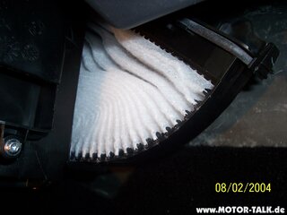

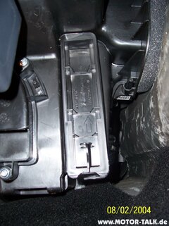

eigentlich ist der nur oben und unten eingehakt, einfach an der Nase in richtung mitte drücken und herausziehen...
werde natürlich selbst testen, wenn ich den filter hier liegen habe.
aber wieso schreibst du mittig drücken ? dann doch eher ziehen-oder?
bin diesbzgl. fast talentfrei-
gruß
mittig deshalb, weil du ja die klitzekleine Rastnase ausraten musst, deshalb zur mitte ziehen (nach oben oder unten, je nachdem wie rum er eingebaut ist )

Wann ist Deiner gebaut? Ab Mitte/Ende August wurden die Gehäuse verbaut die schon mit Blinddeckel für den Filter vorbereitet waren. Schau mal nach.
Ist nicht schwer zu wechseln, an der Lasche nach oben aushaken und raus damit. Wenn nötig mit dem Staubsauger aussaugen. Neuen Filter nach Anleitung einsetzen.
