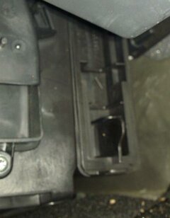

... hier jetzt der Nachtrag zu meinem Beitrag von heute Mittag.
Wie gesagt, Dacia Logan 1.5 DCI, EZ 04.2009, mit Klima.
... mein Foto, wie es bei mir im Fußraum Beifahrerseite zur Mittelkonsole aussieht - also etwas abweichend als in den Bildern der zuvor gezeigten Einbau-Abbildungen.
Dazu dann meine Frage: was muß ich da raustrennen (nur den vertieften Bereich?).. weil das Gehäuse ja abweichend etwas anders ausschaut??? Sieht das nur bei meinem Fahrzeug so aus .. oder gibt es Besitzer, bei denen es identisch aussieht und die den Umbau schon vorgenommen haben??? Ich würde mich freuen, von Euch zu hören. Vielen Dank.
Gruß Michael
du musst komplett aufschneiden. Ich häng mal zwei Bilder an (Phase II, einmal Filter drin, einmal ein Stück rausgezogen).

Super und vielen Dank für die Fotos ... das hilft mir nun deutlich weiter.
Ich werde mich dann morgen mal an das Projekt rantrauen und hoffe, das man mit einem Cuttermesser da überhaupt reinkommt.

Hallo Jürgen, mein Diesel ist Phase 2, aber dennoch ist da nix mit einriegeln. Schau' Dir mal mein Foto an von heute Abend ... einige Posts vor dieser.
Schön wär's gewesen, wenn alle Ph.2 Dacia's die Entriegelung hätten .... dann bräuchte ich morgen nicht mit dem Basteln anfangen.
