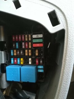

Meine Hupe tuts nicht mehr. Bevor ich in die Werkstatt fahre wegen Lenkstockhebel, wollte ich zumindest mal die Sicherung kontrollieren. Aber welche Sicherung ist das. Füge ein Bild der Sicherungen bei. Aber mit dem Schema in der Bedienungsanleitung
oder den Bilder hier im Forum (Anordnung überall anders) komme ich nicht klar. Kann mit jemand helfen?
Müsste die Nummer 12 sein. Steht aber auch in der Bedienungsanleitung und in der FAQ.

Habe die Sicherung gefunden, leider nicht defekt. Also doch der Lenkstockhebel. Den zu wechseln wäre ja kein Problem. Aber wo bekomme den günstig (günstig aber kein Schrott) her? Hat da jemand einen zuverlässigen Händler?

Hallo @Schattenmann,
Sicherungsbelegung findet man am SiKa-Deckel Innenseite, Zeichen sieht aus wie eine Trompete, 10A (Rot) müsste sein. Bevor du zur Werkstatt fährst und unnötig Geld ausgibst, probiere/prüfe erst mal die Hupe/Stecker. Können innen die Kontakte vergammelt sein (mit Ohmmeter überbrücken bzw. mit Prüflampe kontrollieren und jemand drückt die Hupe), an der Hupe mit zwei Kabeln +- anschließen, wenn O.K., müsste die Hupe laut werden.
