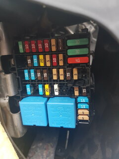

so sieht es bei mir aus! Alle Sicherungen sind heile! Einen Durchgangsprüfer muss ich mir erst besorgen. Im Motorraum die kleinen sind auch alle ok.
Wenn die Instrumenten Beleuchtung nicht funktioniert, dürfte das Standlicht auf der rechten Seite (Sicherung 7) auch nicht funktionieren?
Die Hupe geht über die Sicherung 29 vor dem Kombischalter und über die Sicherung 10 hinter dem Kombischalter.
Für Abblendlicht, Nebelscheinwerfer, Nebelschlusslicht und Standlicht ist die Sicherung 27 vor dem Kombischalter zuständig.
Ich würde einfach mal eine andere Sicherung auf Position 29 (Zuleitung Hupe und Fernlicht) zum Testen stecken.

Die Sicherung A-F5 ist die Vorsicherung für die Sicherung 27 und A-F6 für die Sicherung 29.
Standlicht geht auf beiden Seiten nicht und auf Pos. 29 steckt keine Sicherung! Wieviel Ampere hat diese?
Komisch, habe eine 10A Sicherung reingemacht und alles geht wieder!! Hurraaaa
Auf Position 29 kommt eine 25A Sicherung. In neueren Elektrodokumentationen ist die Standlicht Zuleitung auch mit auf Position 29. Welches Baujahr ist das Fahrzeug? Gibts schon eine Vermutung, wie der leere Sicherungsplatz entstanden ist?
2016er ! Vielleicht rausgefallen? Keine Ahnung! Also muss ich eine größere Sicherung einbauen.
So, Sicherung getauscht und alles läuft wieder. Warum diese Sicherung plötzlich fehlte, kann ich nicht nachvollziehen, aber egal.

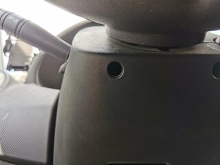

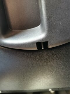

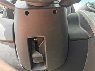

Hallo das Thema ist schon alt.Aber ich habe das gleiche Problem (Hupe geht nicht Sicherungen ganz), habe aber keine Schrauben um die Verkleidung zu entfernen was nun? Logan MVC I, hi flex Baujahr 2012. Irgendwie will ich da nichts zerbrechen aber Schrauben sind da keine habe reingeleuchtet.
