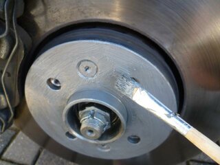

METAFLUX_Techno-Service | Hochleistungsschmierstoffe für extreme Belastungen
Hallo John-Doe1111, hast du Erfahrung mit dem Produkt?
sonst würde ich es wohl kaum empfehlen.
da ich gewisse arbeiten (räderwechsel) und reparaturen (bremsen, spurstangenköpfe, etc.) selbst erledige, benutze ich das zeug schon seit vielen jahren.
bei reifendiensten und freien kfz-werkstätten mit stammkundschaft ist es auch sehr beliebt.
