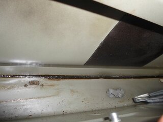

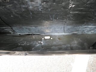

Überhaupt kein Spray! Spray ist, um durch die Düse zu gehen, oftmals mit Testbenzin verdünnt, was später nach Verdunsten zur Rißbildung neigen kann. Deshalb sollte man ein zweites mal darüber gehen, wenn man mit Spray arbeitet. Kartuschenware ist pure Flüssigkeit, weil sie per Druckluft dicker durch die Pistole fließt.
Für Hohlraumkonservierung unterscheidet man zwischen geschlossenen Hohlräumen und offenen.
In offene, die mit Wasser kontaminiert werden, gehört Wachs. In geschlossene Hohlräume wie Schweller besser Fett, weil das kriecht ohne Ende und hat in Türen nichts verloren.
In die Türen kann man mit Spray gehen, sofern das ganze Führungsgestänge und das Fenster nicht völlig "versaut" werden (mit Spray würde ich dort nur sehr umsichtig arbeiten und nur mit Sonde ohne die Türverkleidung abzumontieren, überhaupt nicht, weil man schnell die Gummiführungen der Seitenscheibe trifft und die Scheibe dann permanent seitlich verschmiert), die Holme gehören mit einer Becherdruckpistole, einer 2-Meter-Hohlraumsonde und Hohlraumfett (FluidFilm NAS) ausgesprüht.

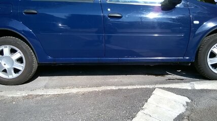

Ich habe heute drei Liter Hohlraumwachs im Logan versenkt.
Das ist echt eine Sklavenarbeit... Man glaubt, daß es eine einfache Aufgabe ist (da sind ja überall Löcher, wo man was reinsprühen muß), das Auto muß allerdings recht aufwendig zerlegt werden (Kofferraum leerräumen, Verkleidung der B-Säule runter, Sicherheitsgurte raus, Fußraumverkleidung seitlich aufklappen, Verkleidung der Radläufe raus, usw-usw.), dann muß nach Vorschrift überall diese klebrige Masse reingesprüht werden, was überall rausläuft, beim reisprühen zurückschlägt, beim nächsten Loch raussprüht, usw-usw. :D
Man muß sich mit der Karosseriestruktur auch etwas auskennen, um zu wissen, wo überall Wachs reingesprüht werden muß.
Morgen werde ich die Kiste hier und da reinigen (auch die Garageneinfahrt, denn mein Auto ist etwas inkontinent, Wachs läuft überall raus...) und zusammenbauen.
Wirklich eine beschi...ene Arbeit...
Ich würde es nicht einmal für Geld wieder machen.
