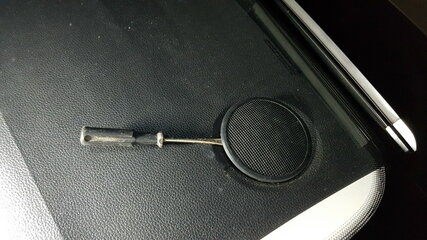

Nachrüsthochtöner gibt's doch überall, bspw. Sinuslive Neo 30
Anschluss des Türlautsprecher über die mitgelieferte Frequenzweiche.
Ich habe die Vorgänger (Neo 25), am MediaNav, null problemo...

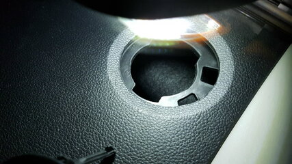

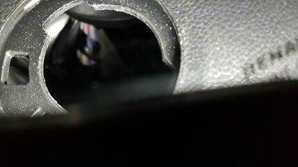

Wie auch immer, der Essential hat jedenfalls keine Kabel dort für die HT verlegt.
Daraus ziehe ich den Schluss, dass das Media Control - vielleicht auch das Media Display
über keine Anschlüsse für die HT verfügt.
Schade, ich hätte sie auch gerne im Auto gehabt.
Obwohl - man bestellt sich die HT, baut das Media-Control/Display aus, zieht Kabel,
besorgt sich eine Frequenzweiche und schließt sie an den Lautsprecherkabel die an
die Vordertüren an. Machbar ist es, aber eine mords Fummelei.
Hier paar Einblicke:
