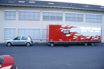

Die bei Fahrzeug eingetragene maximale Anhängelast ist das Gewicht was ein Fahrzeug ziehen darf. Nehmen wir an, da stehen bei mir 1200kg drin.
Am Beispiel eines 2500kg Tandemachsers aus dem Anhängerverleih der leer 1200kg wiegt.
Natürlich paßt mein Zuggewicht bei der Abholung dieses Hängers, weil mein Zugfahrzeug nichts im Kofferraum hat und ich alleine im Fahrzeug sitze. -_-
Ich kann diesen Hänger problemlos an mein Fahrzeug mit 1200kg maximaler Anhängelast hängen, - das Problem ist dann nur .......... ich darf dann nichts reinladen. :D
Öhm ....... hoppla, eine Kleinigkeit geht ja doch. :)
Natürlich habe ich vorher die Stützlast dieses leeren Hängers gewogen und die war 75kg.
Diese 75kg belasten jetzt im angekuppelten Zustand mein Zugfahrzeug und verschwinden jetzt vom Hänger, worauf dieser nur noch gemessene 1125kg auf die Achsen bringt.
Diese 75kg darf ich jetzt also ganz legal auf den 2500kg Tandemachser laden und so kann dann auch ganz legal ein solches Gespann zustande kommen, ohne daß man die Anhängelast des Zugfahrzeuges überschreitet.
