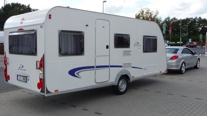

Und wir haben Deinen Rat, einen Wohnwagen in Leichtbauweise zu kaufen, schon berücksichtigt! :dance:
Aber soo klein ist das Ding trotzdem nicht:
