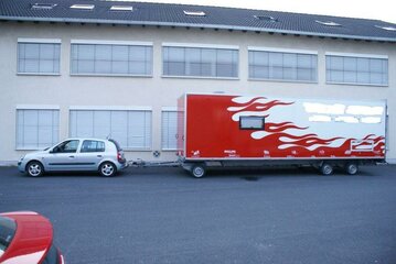

Und hier als Beispiel eine einmal von mir bewegte Kombination aus PKW und leerem Anhänger, notwendiger Führerschein BE und keine Chance auf 100km/h:

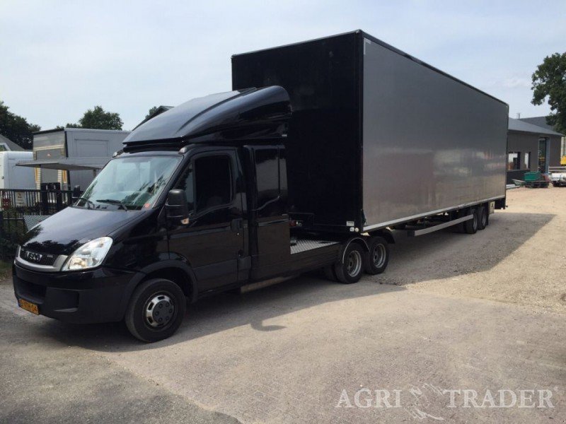

In Hollandia gibt es auch BE-Combinationen:
Sonstige be trekker 12 ton be oplegger be trekker jeep as Car trailer - technikboerse.com (http://www.technikboerse.com/en/view/second-hand-machine/car-trailer/1863629/sonstige-be-trekker-12-ton-be-oplegger-be-trekker-jeep-as.html)
