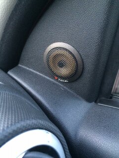

aber trotzdem hier mal zum sehen,,,,
Focal for Renault
Hallo. Hat hier schon wer Hochtöner in das Spiegeldreieck gesetzt? Reingebohrt oder aufgeklebt? Ist da überhaupt genug Platz hinter?
