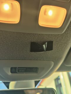

Hallo - ich hab seid drei Wochen einen neuen Duster und jetzt auch bemerkt, dass die Heizung bei der Klimaautomatik nicht so recht funktioniert. Nachdem ich vorher 12 Jahre einen Lada Niva gefahren bin und da immer wieder Improvisation gefordert war hab ich hier eine einfache Lösung gefunden, die bei mir super funktioniert. Die optische Ausführung ist natürlich verbesserungsfähig.
Ein Stück Klebeband
Gruß Werner
@Buckelrutscher: Ich dachte mir es auch schon. Bei mir ragt der Temperaturfühler ein bisschen raus.
Meine logische Schlussfolgerung: Bei der Klimaautomatik kommt kaum etwas aus den Frontdüsen, das meiste im Fußraum und den Fensterdüsen. Hier wird durch den Luftstrom der Fühler direkt angesprochen, denkt wahrscheinlich, dass es jetzt warm genug ist und regelt die Temperatur runter.
Ich habe mir vor 3 Tagen eine ähnliche Blende gemacht und konnte es in der Stadt testen (noch keine Überlandfahrt gemacht). Es hat ca 15 Minuten gehalten, dann wurde es wieder kühler im Wagen. Ich teste weiter...
