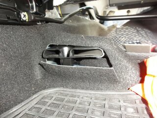

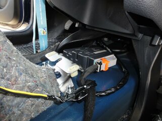

Gibt es da eigentlich bei Bild 3 noch eine Abdeckung oder bleibt es so?
Ist doch super! Einfache Montage/Demontage, kostengünstig, nicht sichtbar und es kann nichts abbrechen. Funktion zu 100% sichergestellt. Wüsste nicht warum man da etwas ändern sollte. :D
Bild 3,der Auslass ist geteilt?
Beim Lodgy,unserem,ein gefächerter breiter Schlitz.

Hallo ich hab mir das mal genauer angeschaut,die Luft bläßt zwischen Mitteltunnel und den Mittelkonsolen unkontolliert nach hinten, dabei werden die Konsolen heiß, geht gar nicht!
Habe die beiden Luftführungen bestellt.
Der Mitteltunnel ist auch mangelhaft Schallisolliert, ein Fall für Alubutyl :) (das wäre vielleicht ein neues Videoprojekt für LoganFan :).)
Ich halte euch auf dem laufenden ,und werde dann auch ein paar Fotos zum Umbau (Luftführung und Schallisulation) hochladen

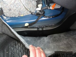

Die zwei Lüftführungen und zwei Haltestopfen kosten: bei Renault
Teilenummer
Luftführung 279304511R
Luftführung 279318256R
HalteStopfen 7703077117
zus.
29,30 Euro

Für was/wo ist der Haltestopfen da?
Halte bzw. Befestigungsstopfen; siehe dein Posting 1 die Grafik od.dein post 80 siehe dein Link
und dein post 97 Bild 3 da kann man es sehen, oder?.B)
Hat mich der Meister im AH. etwas angeschmiert ? Wenn ja gibt es bestimmt eine stelle beim Meister wo ich die Stopfen reindrücken kann.:) Ich lade morgen Fotos von den Teilen, und der Montage hoch.
Hoffentlich bekomme ich keinen Bandscheibenvorfall:naughty:
