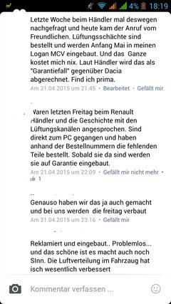

Ich habe sie von meinem Autohaus gratis bekommen.
Aber dem Autohaus angeboten sie selbst einzubauen,
was sie akzeptierten.
Grüße Siegfried

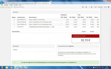

Schätze das wird auf Garantie niemand bekommen! 100€ sind sogar noch relativ fair für den Einbau denke ich, wenn es inklusive Material ist.
Ich hab meine Kanäle gerade bekommen für zusammen 25€. Mal sehen wann ich Zeit finde :D

mangels Zeit und Geschick hab ich es vom Freundlichen erledigen lassen. Teile und Arbeit zusammen knapp über 180€. Ja, ist viel zu teuer, aber ich wollt mich nicht mit Teilebesirgung und einem kompletten WE Basteln beschäftigen. Für mich war das Preisangebot noch akzeptabel. Und das Wichtigste: es fünktioniert einwandfrei.
