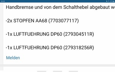

Ich hab die hier im Forum genannten Nummern benutzt zum Bestellen. Beim Abholen hatte der Tresenmensch die Stopfen vergessen und hat mir dann auf meine Nachfrage 2 ähnliche geschenkt. Es sind 2 teilige, wo erst der Stopfen unverriegelt rein muss und dann das Oberteil zum Spreizen reingedrückt wird.
Da die Stopfen aber so tief in das Formteil müssen sind sie mir beim Versuch immer mit dem Kopf voran in die Vertiefung gefallen weil ich wegen dem nicht ausgebauten Sitz die Teile nicht besser reingebracht habe. Nach dem 5. Versuch einfach aufgegeben.
