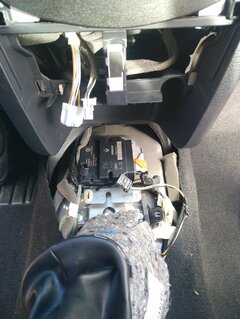

Gestern erledigt. Also ich habe die Sitze natürlich nicht ausgebaut. Nur den Mitteltunnel und die Abdeckung der Schalteinheit in der Mitte. Eigentlich war es ganz einfach, ich hatte es mir schlimmer vorgestellt, so wie es hier beschrieben wurde^^. Nach ca. 75 Minuten war es geschafft. Der Heizungskanal rechts war schwieriger draufzubekommen. Die Halternippel waren nicht bestellbar, ich habe aber ein Set mit allen möglichen Stopfen da, jedoch bekam ich es nicht gut reingefummelt. Nach 10 Minuten erfolgloser Fummelei hab ich es einfach gelassen :P .
Das erste Fazit: Wunderbar, hinten kommt endlich Luft an und die Mittelkonsole hat keine gefühlten 60 grad mehr. :D Würde es auf jeden Fall wieder machen.
EDIT: Achso, der Teppich wird nur zur Seite geklappt, soweit es die Sitze zulassen und der hintere Teil der Luftführung lässt sich ganz easy einfädeln, zusammenstecken, fertig.

Gerade erledigt. Ging erstaunlich gut - ohne innen die halbe Karre zu zerlegen. Wir hatten hier in der Sonne gerade knapp 14°C und ich bin vor dem Schauer fertig gewesen ^_^. Hat mit Saugen knapp 1 1/2 Stunden gedauert.

Servus miteinander,bin sei mai 2021 auch besitzer eines logan 2mcv stepway. hab gestern die zeit und noch das angenehme wetter ausgenutzt und die luftkanäle für hinten eingebaut. dank diesen forum über tipps und videos wie mann es einbaut gings ruckzug, hab mich gewundert das sogut gegangen ist obwohl ich die sitze nicht ausegbaut hab. nur mittelkonsole raus den tepich am mitteltunnel einwenig auf die seite und fertig hab mit autoaussaugen ca 90min gebraucht. danke nochmal für die tipps mfg Hiasl64
Danke für die vielen Tipps und Hinweise, ich habe die Lüftungsrohre nun auch eingebaut. An der Fahrerseite war es etwas einfacher als auf der Beifahrerseite..
Dort hat die Dämmung etwas blockiert, ging aber letzten Endes. Ansonsten etwas Fummelei aber nicht schwer.. die Öffnungen lassen sich auch gut ertasten, ein Ausbau der Sitze oder der Heizkonsole waren nicht notwendig.
Auf jeden Fall sollten die Teile für den Einbau jeweils auseinander genommen werden, dann wieder mit etwas Gefühl zusammen setzen..

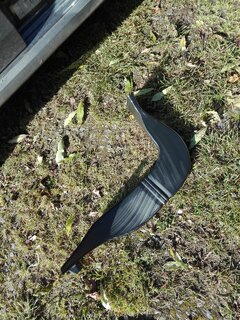

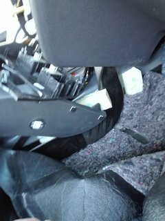

Angefangen mit der Beifahrerseite, den Kanal geteilt, Teppich weg und los....egal wie ichs gedreht und gewendet habe, der Kanal hat gar nicht die Richtung dass er auf den Stutzen rauf könnte. Also die Verkleidung ums MediaNav weg damit die untere Verkleidung um die Lüftungsbedienregler ab geht nach dem Lösen der beiden Schrauben. Somit konnte ich ein bisschen an den Stutzen und Kanal sehen und festgestellt daß der NIE in die Richtung kommen kann zum draufgehen weil er einach zu wenig gebogen ist. Also mit dem Heißluftgerät den Kanal am oberen Bereich etwas erwärmt und etwas verbogen. Wieder am Auto und nach kurzem Gefummel ist er drauf, 2.Kanalteil angesteckt und versucht, den Stopfen zur Kanalfixierung einzubringen. Wegen fehlender Sicht aufgegeben, hält auch ohne.
Der nicht ausgebaute Sitz war nicht das Problem, sondern der zu wenig gebogene Kanal. Nur den Befestigungsstift des Kanals könnte man sicher bei ausgebautem Sitz leicht einstecken.
Dann Fahrerseite angefangen, Teppich weggeklappt und oberes Kanalteil in die Richtung geführt wo er hin soll und schwupp war er drauf......konnte es nicht fassen - eine Seite ca 20 min mit fluchen und nachbiegen, die Andere 30 Sekunden.....
Gesamtzeit bis alles wieder zu und am Platz war etwas über 1,5 Stunden incl. aussaugen.
