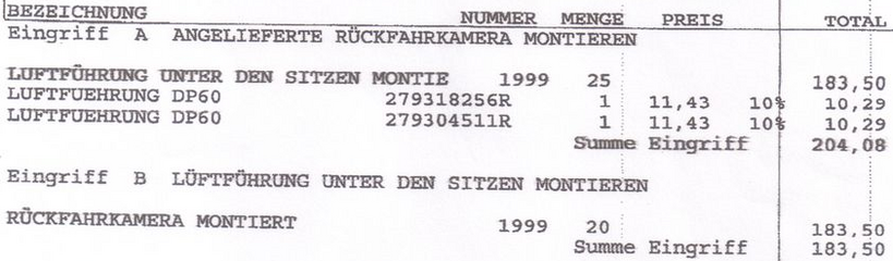

Abgesehen davon, dass die Reihenfolge Eingriff A & B beim Erstellen der Rechnung vertauscht wurden, musste ich 2015 das dafür bezahlen:
Die Rückfahrkamera haben sie eingebaut, weil ich sie als Originalteil aus Rumänien beschaffen konnte. Über die Autohaus-eigenen Renault-Zubehörkanäle war sie erst ein paar Monate später bestellbar.
laut unseren Unterlagen.
Für den Logan/Sandero II gibt es für die hinteren Kanäle gar keine Aus+Einbau Dokumentation und dementsprechend auch keine Zeitvorgaben.
Nur für die vorderen Kanäle, wo das Armaturenbrett demontiert werden muss.
Der Arbeitszeitcode 1999 von @Intrepid ist eine frei kalkulierbare Position. Es wurden 25 x 6 Minuten berechnet.
Zum Vergleich Clio III 1,0h und Clio IV 1,2h pro einem hinteren Kanal.
Abgemacht waren 500,- Euro für Kamera und Lüftungskanäle. Wie dass dann auf die Rechnung kommt, war mir egal. Ich war ja froh, dass das Autohaus überhaupt auf Sonderwünsche einging.
