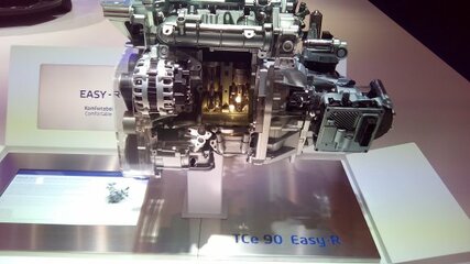

Bei der IAA in Frankfurt waren bei allen Dacia Modellen keine Luftkanäle für hinten vorhanden:angry:
Das einzig neue war der MCV II mit Automatik.
