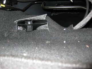

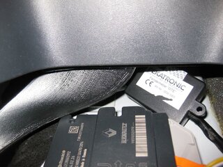

Mein Verhältnis zum Steppy ist auch inniger geworden. Hab die Kanäle eingebaut. Hat insgesamt ca 2 1/2 Std gedauert.
Mittelarmlehne hab ich nicht- schon mal ein Problem weniger. Dafür sind vor dem Schalthebel 2 Schalter für die Sitzheizung, die haben wir beim Kauf vom freundlichen einbauen lassen. Da die Kabel lösen, um die Abdeckung hoch zu kriegen, hat gedauert. Vom Zigi hab ich das Kabel auch nicht ablösen können, aber es war zum Glück lang genug.
Den Teppich hab ich nur vom Schalttunnel weggeklappt, das hat genügt. Das hintere Ende ist ruck - zuck unterm Teppich unter den Sitz geschoben, aber vorne... Das Aufstecken der Kanäle ist ein Geduldsspiel, weil man nicht sieht wo man was tut. Nichts für Ungeduldige. Ich hab die Anschlüsse etwas eingefettet, aber ob's was bewirkt hat? Irgendwann macht es "plopp" und das Ding sitzt fest und dann beide Teile zusammenschieben - ein Kinderspiel.
Die Beifahrerseite hat sich länger gewehrt, aber mit Geduld und Spucke...
Die 2 Stopfen, die ich mitbestellt hatte, habe ich über. Ich glaube die braucht man nicht wirklich.
Ich glaube, wenn man mehr Plastikverkleidung abbaut dauert es insgesamt auch nicht länger, aber man könnte sehen, wo die Teile drauf müssen. Könnte frustfreier sein, wenn man weiß, wie die Verkleidung ab geht.
Der Erfolg ist jedenfalls grandios, viieel warme Luft unterm Sitz.
Einen Wermutstropfen hatte das ganze aber für mich. Die Fußmatten müssen natürlich als erstes raus und dann wollte ich sie nicht auf den Boden legen und hab sie auf's Dach vom Wagen meiner Frau gelegt und die ist heute in aller Frühe losgefahren und jetzt liegen meine Matten irgendwo in der Landschaft.

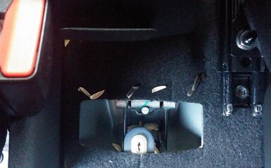

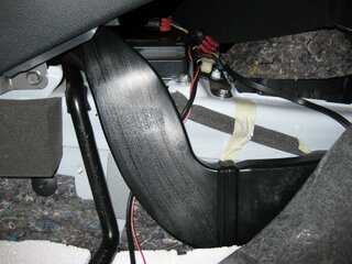

So, ich hab den Einbau auch erledigt :-)
Vielen Dank für die ganzen Erklärungen und Fotos hier!!!!!!!
Hab relativ problemlose 70min dafür gebraucht und das auch nur weil ich beim Zusammenbau die Dämmung rund um die Schaltbox vergessen hab :-/
Hab den Teppich auf der Rückseite einfach rustikal nach aussen gedrückt bzw "heraus gestülpt", dadurch war schön Platz und die Dinger sind schnell drinnen gewesen.
Besonders erfreut bin ich über die ausgewogene Ernährung der rumänischen Arbeiter, einer hat mir sogar ein paar Sonnenblumenkerne unter der Mittelkonsole überlassen :D

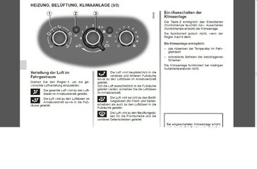

Sachmangel / Falsche Aussage in der Anleitung
Anbei der Auszug der Gebrauchsanweisung für den Logan MCV 2.
Dort ist beschreiben, dass die Luft " Hauptsächlich in die VORDEREN und HINTEREN Fußräume...."
Somit klarer Sachmangel
