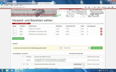

Sind wieder bestellbar:)

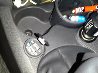

Die Kanäle gingen gleich beim ersten Versuch drauf, sind bei mir auch umgebördelt gewesen ^_^, denke mal das es deshalb beim ersten Versuch sofort geklappt hat. Oder der Herr meinte es gut mit mir, weil ich über ne Stunde an der Mittelarmlehne rumgekaspert habe.
Und da die Mittelkonsole eh draußen war, hab ich mir noch ne Doppel-USB-Steckdose zum Handy laden eingebaut.

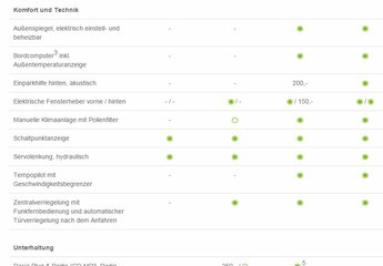

Wenn sie nicht als vorhanden angegeben (Prospekt, Kaufvertrag etc.) sind, hast du eigentlich kein Anrecht auf die Dinger.
Beim DOKKER werden sie explizit erwähnt. Und ich kann bestätigen das der Basis keine hat, aber alle anderen haben welche.
DOKKER
Wohingegen sie beim SanderoLogan nicht erwähnt werden...
SanderoLogan
