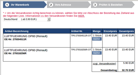

warte jetzt seit 2,5 Wochen auf den Versand bei partacus... :-(
Ich habe die Kanäle ebenfalls nachgerüstet. Ein Ausbau der Sitze oder des Teppichs war nicht notwendig. Dank der Bilder und kurzer Orientierung im Innenraum war alles in unter einer Stunde erledigt. Jetzt funktioniert die Lüftung wie sie soll.
ist das normal, dass man bei partacus so lange warten muss... ich habe vor 4 Wochen bestellt und ich bekomme immer nur das Bestellupdate per Mail, dass die Teile nicht lieferbar sind
Auf Nachfrage hieß es: Dacia ist in Verzug... :-(
Den Laden Kannst Du vergessen.Ich wolte da bestellen, ging nicht. Habe die Hotline angerufen und das Problem geschildert. Die haben mir vielleicht "ein vom Pferd" erzählt, das spottet jeder Beschreibung. Ich habe sehr gute Computererfahrungen (mehr als 20 Jahre, habe die verschiedensten Systeme mal vorschriftsmäßig erlernt), aber das war absoluter "Müll"!
