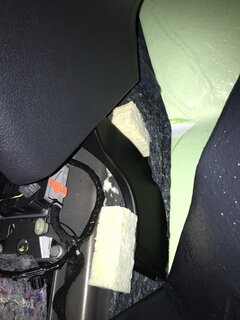

Ja es geht ohne Ausbau der Sitze. Aber eben bescheiden. Den Styropor muß man auch nicht abbrechen, wo er angeklebt ist. Das Fahrzeug ohne die Kanäle ist 1:1 gleich dem Fahrzeug mit Kanälen - es werden nur die Kanäle weggespart.
