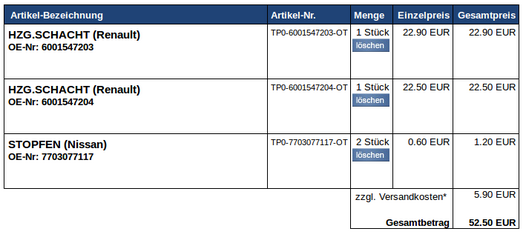

Was hat die Werkstatt für den Einbau der Kanäle vor Auslieferung berechnet?
Bei der Teilebestellung muß man mit den Stopfen aufpassen. Mein freundlicher verkauft die nur im 10erPack und wenn du nicht aufpasst hast du 2 Tüten á 10 Stück. Ärgerlich ist dann besonders der Preis von 12€ statt 1,20€.
